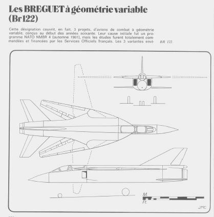

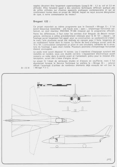

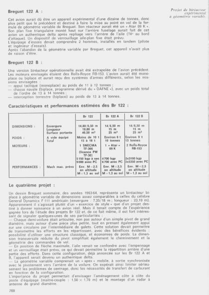

Calling Liébert & Buyck to the rescue (their stupendous 2005 book on Mirage F1 and its ancestry, Volume 1)
En France, les services techniques ont lancé une série
d'études d'avant-projets d'avions à géométrie variable chez
Breguet, Dassault et Nord Aviation. Breguet s'est vu notifier
dès avril 1963 un marché de veille technique pour étudier ce
que la Nasa publie et pour suivre les démarches de l’Otan
dans le domaine de la géométrie variable; cette société a
également pour tâche d'établir un avant-projet sur le thème
du F-111 et de dégager un argumentaire justifiant l'emploi de
cette innovation: cette étude conduit à proposer un avion des
la taille du F-111 avec un fuselage très large et surtout avec
une généreuse voilure dont la flèche maximum dépasse 70 degrees.
Cette étude s'accompagne de la recommandation de construire deux prototypes probatoires de taille réduite équipés
d'un Atar 9. Le projet le plus proche du Mirage G est le Br 122
dont le dessins n'est pas sans rappeler celui du Jaguar
Néanmoins, en février 1965, le projet de Dassault est retenu.
Damn. Seems Breguet had a chance to avoid Jaguar and snatch AFVG (or something close) in the 1963-65 era.
Breguet 122 (1220) obviously is the next after the 121 (1210) better known as Jaguar.
Frack. We have now the beginning of a scenario where Breguet may snatch Mirage G / AFVG altogether - and avoid Jaguar that OTL sunk rather than helped the company, which ended digested by Dassault in steps, 1967-72...
Edit: I went chasing an older but excellent book: Les avions Breguets by the late Jean Cuny.
Shazaaam ! Breguet 122s / 1220s. In all their glory. Much like Dassault "Mirage G + number" "Breguet 122 / 1220" covered all their 1963-66 VG work, of every size: from MiG-23 to F-111, encompassing Mirage G, AFVG, Tornado and Su-24 sizes.

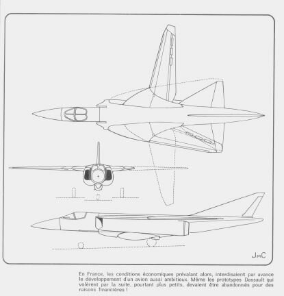

Dassault huge advantage that tipped the scales and send Breguet toward the British, ECAT and Jaguar: they derived the Mirage G from the ongoing Mirage F2 that flew as early as June 1966. Breguet had no such option.
This saved a lot of time and money: only 18 months to fly the "G" in November 1967.
Also, it proves that the old myth "Dassault started the Mirage G all alone to screw AFVG they didn't like" - is bollocks.
The reality is that the French Government started VG designs at public companies, Dassault and Breguet 18 months before May 1965 agreement & AFVG: late 1963.
The AFVG was very much an unseasy and doomed compromise between (on the French side) the Aéronavale and Armée de l'Air, whose needs were actually impossible to get together.
Foch and Clemenceau could handle something as big as a MiG-23 or... a Mirage G. A 17 mt single-engine type.
Ok so we have three different Breguet 122
- 122 = Mirage G, with big TF306E
- 122A = smallest possible type, with Atar 9K50
- 122B = F-111 size, with two RB.153s
On the last two, the VG wings had more than 70 degree of sweep, so much they were to be attached to the horizontal tail... and make a perfect delta ! In fact this looks a lot like a less radical Republic / Fokker Alliance own take at a VG-delta hybrid.
